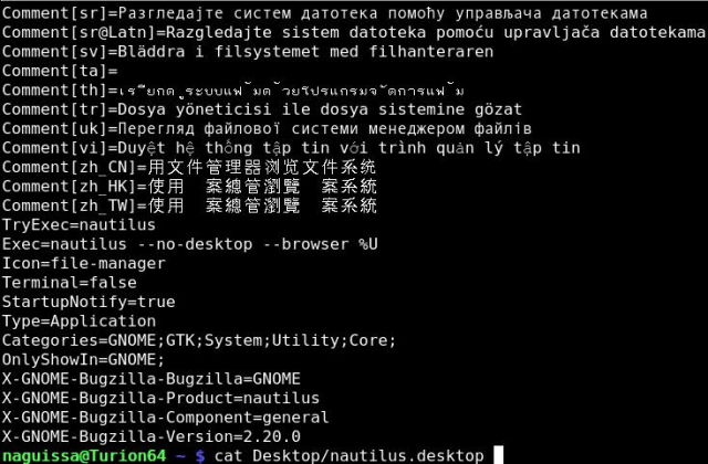

Os dejo unas capturas:
Consola funcionando en unicode (fotos, se ven fatal):
Consola en unicode
Consola en unicode
