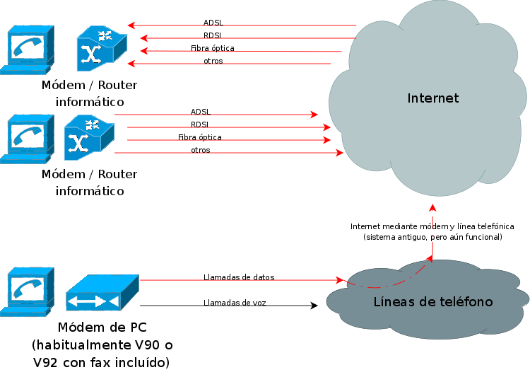

Esta tecnología, así como la fibra óptica y similares, se pueden ver en realidad como si fuesen dos líneas independientes. Si esquema quedaría así:
Diagrama base de comunicaciones

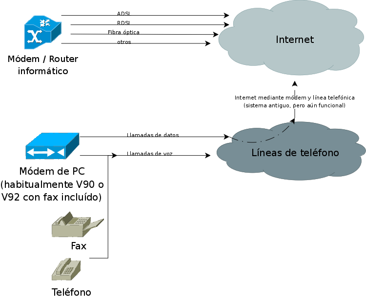

Pese a que en esta imágen se muestran el Fax y el teléfono de la línea de teléfono, nosotros nos centraremos sólo en el módem de PC, con lo que en las siguientes imágenes ni aparecerán.
Partiendo de este esquema básico tenemos varias aplicaciones que podemos dar a nuestras líneas, además de llamar desde el teléfono y usar Internet desde un dispositivo conectado al router (PC, dispositivo WiFi....).

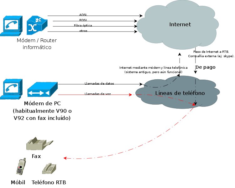

Llamada desde Internet a una línea telefónica normal (Internet to phone, IP2Phone):
Diagrama VoIP a RTB
Podemos usar nuestra conexión a Internet para mandar llamadas de voz o faxes e incluso SMS codificados en datos como en el sistema anterior, pero contratando una empresa para que los decodifique y los entregue a un destino normal, una línea de teléfono convencional.
Esto, como en el caso anterior, tiene mas sentido en ámbitos internacionales, y se usan programas similares a los anteriores (muchos pueden haer las 2 cosas).
La diferéncia es que normalmente nos tendremos que registrar y, casi siempre, pagar por los servicios. Aun así, los precios son muy inferiores a los de una llamada normal.
